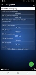

A ver quien se anima a probar. Yo lo acabonde hacer. Es para personalizar un poco el sistema lavafaros. Pongo la captura y abajo para que es cada cosa (sólo las que creo importantes).
Esto está en Cent. Elect 09
Adaptaciones
La segunda opción (SRA bei...) si la tenemos activada, cuando tengamos poca agua en el depósito no activa los lavafaros. La reserva para las lunas.
La tercera (Anzahl Betaetigungen...) es el número de veces consecutivas que tenemos que volver a presionar el limpiacristales para que se vuelvan activar los lavafaros.s
La quinta (SRA washzeit) es la duración del chorro.
A ver si alguien lo prueba.
