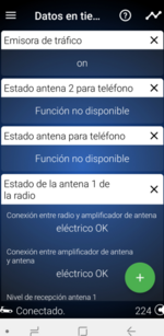

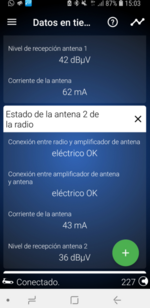

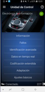

El OBDEleven, sirve para muchas cosas entre ellas en el módulo 5F
Puedes mirar la intensidad de la señal de Radio FM, todos los ATECAS traen dos antenas.
Los primeros my17 y los primeros my18 traen las antenas al Techo del coche FM1 y una segunda antena a la luneta térmica de la luna trasera FM2.
los My18 de mitad de año, creo que ya traen ambas antenas de radio fm1 y fm2 directamente acopladas a la luneta térmica trasera (ya llevan antena aleta de tiburón directamente) y creo que es así.
He comprobado que en ese Módulo 5F . Tiene con OBD11 una opción que es medir datos en tiempo real.

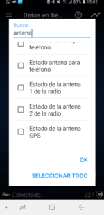

Dentro de esta opción si das al comando buscar y escribes "" ANTENA "" te ofrece varias posibilidades de comprobar en tiempo real.
Te ofrece mirar la FM Digital para los que llevan el extra de DAF, te ofrece mirar la antena GPS, y te ofrece mirar las antenas de GSM (teléfono) y de Radio, (tanto la fm1 como la Fm2) te indica los miliamperios que le llegan a la antena y los microdecibelios de señal que recibe cada antena.
Creo que ya esta explicado que el infotaiment de los coches tienen esas 2 antenas de FM, pero el coche aplica la que más potencia de señal le llegue en cada momento. (Por eso creo "sólo creo" que cuando cambias la antena del techo y pones otra cualquiera dada, aunque sea muy mala) el usuario no lo nota porque carga la señal por las resistencias de la luneta térmica trasera.
Hice varias pruebas y siempre me da más intensidad de señal la antena FM2 la que va a la luneta trasera, que la FM1 la que va al techo, en esta foto que os pego, conseguí invertir esos datos, pero fue poniendo un mástil de antena de un golf (es más largo) y aparcando el coche contra un muro de modo que la luneta trasera quedaba menos visible, sino creo que en el resto de casos siempre da más potencia la FM2.
ESTA IMÁGEN los datos son al contrario pero ha sido forzando la situación, sino siempre los da al revés.
El favor que necesito (me han robado el mástil de antena) y necesitaba saber dos cositas para aquellos que tenéis OBD11 y Radio FM (Todos en este subforo) que datos os salen a vosotros ???? en cuanto a potencia dBmicro voltios y cuantos mA os salen en cada antena. Por no cargar el foro de imágenes si me pones los datos me es suficiente, y así comprobamos si a todos les va mejor la antena fm2 que la fm1 y por tanto da igual el mástil que pongas o antena del chino que pongas?? o a lo mejor hay alguna antena del chino buena??
Y el 2º favor.
Si alguien tiene además de radio, tiene GSM (teléfono) que datos te pone el OBD11 de esa antena. en mi caso probé a sustituir la original por una marcha sharck imitación a la original tipo de tiburón y los datos de la fm fueron pésimos pero encima decía que daba error de conexión con el GSM, pero la original no es que de error es que directamente dice...Sin datos que ofrecer, es como si no hubiera sensor para medir los datos de esa antena GSM, sin embargo la del GPS si te da ciertos valores.
Gracias de antemano
@moli , @Juanki = voy a poner los datos también en el subforo de antena de tiburón, pero en este hay más compañeros que tienen obdeleven por tanto si no se puede duplicar el mismo mensaje me lo indicas o no se como hacer llamada de post de uno a otro por no duplicar las cosas. Gracias.
