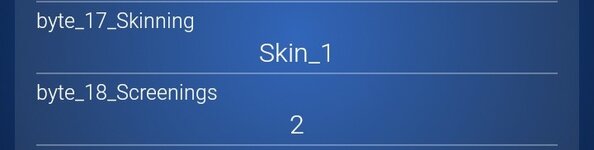

Hola a todos compañeros, hoy trasteando he conseguido cambiar la pantalla de inicio del navegador. No sé si será de utilidad para alguien, pero lo pongo por si alguien lo quiere saber.
He seguido las instrucciones que aparecen en el club de Seat León. Me ha extrañado antes que nadie lo hiciera por aquí y por eso lo pongo.
La modificación se basa en cambiar el logo de la pantalla del infotainment pudiendo poner fr, Fr line, ecomotive, excellence, beats audio, el antiguo logo de Cupra o simplemente el logo de SEAT sin nada más.
También es posible activar el fondo carbono sin reducir la resolución y manteniendo por ejemplo las 6 emisoras en el modo radio.
Tambien activaremos el menú ingeniero.
Entramos en el módulo 5F
-Codificación Ext.
En Skinning seleccionaremos el 1 para normal o el 2 para fondo carbono. El resto los probè y no note ningún cambio, salvo el 8 que no me iniciaba el infotaiment y tuve que reiniciar.
Abajo en screenings los valores seràn los siguientes:
1 FR
2 CUPRA
3 Ecomotive
4 Experience
5 FR Line
Y luego nonrecuerdo si el 8 o el 9 aparece el logo de BeatsAudio.
20180722_203053~2.jpg 20180722_203754~2.jpg 20180722_203556~2.jpg 20180722_202931~2.jpg 20180722_202805~2.jpg
Recordaros que con cada cambio hecho es necesrio reiniciar rl.navegador teniendo calcado el boton On/Off.

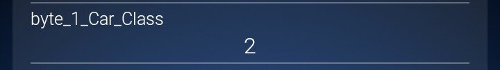

Luego en el siguiente apartado:
Se puede cambiar el modelo de coche que aparece en 'Estado de Vehiculo'. El 3 es el nuestro (Ateca), cambiando al 2 aparece un leon. Sólo probè ese.
-Codificación Ext.
1 FR
2 CUPRA
3 Ecomotive
4 Experience
5 FR Line
Ver el archivo adjunto 31495 Ver el archivo adjunto 31497 Ver el archivo adjunto 31498 Ver el archivo adjunto 31499 Ver el archivo adjunto 31500

Muchas gracias por el aporte.
Por favor, puedes confirmar que al poner el fondo de carbono en el info no cambia la resolución de ninguno de los cuadros que sale por defecto, tanto en la radio, menu inicio, etc... Gracias!
Con otras mod si que cambia la resolución.
