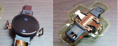

    Pues subo unas fotos por si alguien sabe de este sensor de mi MY18, no sé que modelo será pero de los que he visto en este hilo no se parecen en nada.
    A falta de hacer pruebas!!
    A yeyutus le gusta esto.
  8. Handyman
    Viendo la tendencia a racanear en hardware tal vez ahora solo tenga un sensor de luz y el de lluvia... San Etka tiene la respuesta.

  9. Angel Ruiz
    Angel Ruiz Forero Activo
    Álcoy
    Faltaría saber si se puede cambiar el sensor.
    Iremos indagando
  10. yeyutus
    yeyutus Forero Experto
    @Angel Ruiz el sensor se puede cambiar.
    y "parece ser" que si instala el sensor que traían los Golf VI o los Seat León (es el mismo), el resto de hardware ya lo tienes y te haría la función en automático de subida ventanillas caso de lluvia.
    Con los actuales sensores, no funciona en ninguno del grupo VAG.
    hablo sin datos exactos pero aproximados, si un sensor que vale para todo cuesta 150€ ellos ponen ahora otro que cuesta 120€ se ahorran 30€ por coche, (que es mucha pasta) pero te perjudican en que ya no tienes esa opción y que si quieres poner el sensor "bueno" ahora te tienes que gastar tu a mayores los 150€ y desmonta todo el retrovisor para quitar uno y poner otro.
    La colocación en si del sensor parece ser que es una bobada, pero lo que hay que desmontar ya no lo es tanto.

  11. Angel Ruiz
    Álcoy
    Entiendo @yeyutus que el sensor se podrá cambiar, pero ahora habrá que ver algún tutorial para poder desmontar el sistema y no dañar nada, después comprobar que las conexiones sean las mismas o halla que modificarlas.
    Desde luego yo no me pongo a desmontar algo que no sepa como va, hasta que sepamos el sistema de desmontaje sin romper pestañas o a saber.

  18. Angel Ruiz
    Álcoy
    Bueno pues e pedido este sensor que al parecer debe de funcionar bien ahora es saber como desmontar sin romper nada.
    Si alguien sabe desmontar los plasticos y espejo, que lo diga por aqui!!
    5Q0955547B sensor de lluvia, humedad y Luz
    En Ebay 50€ portes incluidos.
    A grr1200, yeyutus y chetelopez les gusta esto.
  19. chetelopez
    chetelopez Forero Habitual
    Y el tema que cierre con lluvia no depende de la centralita??
  20. Angel Ruiz
    Álcoy
    Si y además abrá que codificar.
    Es un paso un tanto peliagudo para mi, pero veremos que hay por los foros.
