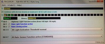

    He conectado el cable para ver lo que sale en mi coche y lleva instalado -según Vag-Com, no lo he abierto) el sensor de referencia 5Q0 955 547B, con codificación 06996E. En algún foro he visto que, con el mismo módulo, cambian la codificación. Naturalmente, no pensaba tocar nada sin tener más información. Lo que me sorprende es que, a la vista, tiene 2 "botones" azules.
    Al abrir el Long Conding Helper, salen las opciones esperadas, se marcan y las admite, pero no funciona.

    @grr1200 algo sobre el cambio de RLHS he leído al respecto, pero no encuentro ahora dónde.
    fíjáte en esta foto, tuya y ahí decían que daba el problema, se ve que algo del RLHS debe ser diferente, en el desplegable que te ofrece????

    Sale este módulo y otro que no recuerdo, pero que no debe tener nada que ver con el sensor de luz / lluvia.

    Pues @grr1200 ese es el que sale en el Etka, como sensor lluvia y humedad, en principio el mas potente de los dos. Pero es el que tenemos todos de dos botones. hace tiempo, no se quien dijo que el sensor de los dos botones era una evolucion del de 4,
    A ver si va a ser verdad y es un tema solo de codificación....
