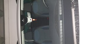

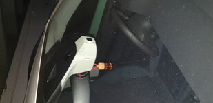

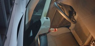

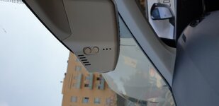

  8. Ret0084j
    Ret0084j Forero Activo
    Buenas noches, gracias por la info de nuevo.
    Otro mas con la dashcam china puesta y quedando de lujo.
