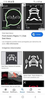

    Pandokan Forero Activo
    Ya nos contarás viktor1909.Espero que no te digan que todo está bien. A ti te sale el icono de guardar distancia cuando te acercas a 7n coche a más de 60? El primero de la foto.se supone que si sale el radar funciona.

    El de los dos coches si , el resto no , unicamente me salto el rojo dos veces sin haber absolutamente nada delante , yo arranco el coche , bajo las 4 plantas de mi garaje y salgo y hasta que no voy a mitad de camino no se va el coche con el reloj y estoy muy muy seguro de que algo falla en el front assist , de verdad , he cogido otro ateca y el mío no va igual en cuanto al front assist y lo del volante suena dentro del coche justo al girar hacia la izquierda y siena a eso a piel arrugada
    Pos ya nos diras que te dicen,a mi me sale el icono de los 2 coches de mantener distancia ,pero los otros jamás me an salido aún, ni apurando frenadas ni na de na,yo también estoy pensando que algo me falla.
