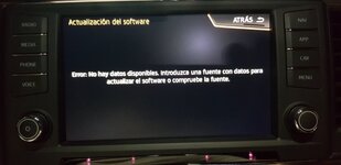

20200802_220405.jpg muy buenas a todos, tengo la V0176 del plus intente meter la versión de VW 184 y nada no me deja bueno ahí tenéis la foto diciéndome, a todos los que habéis intentado meter la 184 os pasa esto ?
@cartonban yo me quedé en la 177, no actualiza a la 184 ni tampoco a la 187. caducado Macpare.

No creo que se me haya caducado puesto que acababa de actualizar a la 0176 hace un par de días más o menos mi coche me lo dieron en noviembre del 2016 si el mapcare durará 3 años como se ha dicho no me hubiera dejado actualizar a la 0176 de seat y si me dejo, yo creo que debe ser por algún otro motivo
o es por fecha o es por el nº de actualizaciones que le hiciste, una de ambas cosas, pero somos varios los que no podemos actualizar por encima de la 177. Tu mismo no puedes meter la 184 y ya puesto inténtalo con la 187. y ya nos dices si te funciona o te dice el mensaje de que no encuentra actualización.

Pero como te dije hace unos días escasos actualicé de la página de actualizaciones de seat la última versión que era la 0176 del navi plus, de hay que te diga que no creo que sea eso, supongo que será otra cosa además desde que lo compre apenas hice actualizaciones, son dos por año y si acaso he ido haciendo una o ninguna por año, lo de la versión 184 bueno supongo que puede haber problemas al ser de Volkswagen y no de seat, pero vi en la página 15 creo recordar del de esta sección que una persona al principio tenía problemas para actualizar la versión 184 y que después lo logró de hecho subió una foto

La 0176 es de principios del 2019 o finales del 2018, no recuerdo. Si tu coche es de noviembre del 2016 ya han pasado los 3 años por eso no te deja pasar de la 176. La 184 es de finales del 2019, ya han pasado los 3 años.

No importa q no hayas actualizado antes o lo hayas hecho pocas veces, la caducidad del mapcare no va por número de veces que actualizas si no por la fecha de salida de los mapas con respecto a la fecha de caducidad del mapcare.

Tu coche es de noviembre, previamente activado no sabes cuando. La 184 es de diciembre, tu ultima actualizacion fue la del verano de ese año(2019).
