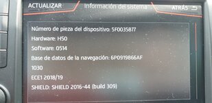

    Buenas a todos,
    Os escribo porque me he leido las 120 paginas y todavía tengo dudas :( llamarme torpe pero no lo tengo aun claro, tengo una SD de seat Europa 1 (V7), la version de los mapas son las de la imagen que pongo, ahora va la pregunta.
    Puedo poner cualquier version de las 7 de europa o la de los mapas multirregion 1, 2 o 3, o inclusibe Europa entera de las que estan colgadas en la web de Seat? Esta claro que solo pondria las versiones en las que saliera España, pero es por saber si se puede o no.
    Y el procedimiento despues de hacer una copia de seguridad, seria formatear en fat32 la propia SD de Seat que tengo y pegar en la raiz de la SD los archivos descargados?.
    Perdonar mi ignorancia y mis dudas, pero me da miedo fastidiar la SD original y en las 120 paginas creo haber entendido eso.
    Mi Ateca es un MY19 de Marzo del 2019
    Gracias y perdonar por el tocho. ;)
  14. margueve
    margueve Forero Activo
    Valencia
    En la propia tarjeta (o la caja) te indica la región de los mapas con la que tienes licencia. Por lo que comentas es Europa 1.
  15. Ret0084j
    Ret0084j Forero Activo
    En la Sd pone Europa 1 (V7) pero al descargar los archivos veo que son 6,1gb y la copia es de 12,5gb
    Me lia un poco eso, lo que mas se aproxima es Europa completa que son 13,7gb, la verdad que con la V1 tendria de sobras, viajo poco al extranjero :)
  16. margueve
    Valencia
    Ten en cuenta que te descargas un archivo comprimido y luego se realiza la instalación o descompresión de esos archivos pasando a ocupar más en la tarjeta.
  17. Ret0084j
    Si,si lo se. Despomprimido ocupa eso, exactamente 6,24gb
