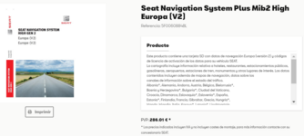

la descripción del producto MAPCARE no es muy buena, por un lado dicen tarjeta pero por otro dicen navegador system plus, si es el plus no necesita una tarjeta, salvo que sea así como lo actualizan
el precio 286€ por el mapcare.
si tenemos en cuenta que el navegador plus costó en junio del 2017 la friolera de
Sistema de Navegac¡ón Plus [ZN2] 1119,83 + iva =1354,99€ me parece un timo que no actualice el 3º año desde que se fabrica el coche. Por ese dinero, bien podría tener actualizaciones de por vida.
Es mi opinión. ahora mismo vale ese mismo navegador 385€, la cifra de casi mil euros menos.
