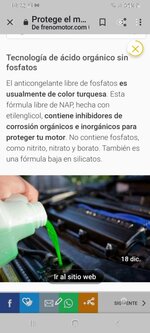

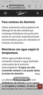

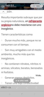

Hoy he hablado con el químico, trabaja en una empresa muy importante del Baix Llobregat, los de Barcelona saben de donde hablo. Sabe muy poco de coches, todo me lo suele consultar, pero de lo suyo si que sabe, y además trabajan para todo tipo de industrias. Un buen refrigerante, actual y de altas prestaciones, es muy fácil de hacer, el cliente pide que quiere y la industria se lo fabrica. Son por supuesto orgánicos, llevan base de etiloenglicol, ó algo parecido, lo mejor para subir el punto de ebullición y bajar el de congelación, y por supuesto aditivos, antiespumante, antioxidante tanto para motores de aleación como de fundición, etc. Jamás uno de alta calidad, lleva fosfatos ni silicatos ni nada parecido, que es lo que le pregunté el otro día. Los de calidad de verdad llevan otros aditivos, ya que los silicatos, etc, con el tiempo/ ó el uso, ¡¡¡ estropean gomas, plásticos, etc!!!, y es normal que falle ó pierda la bomba de agua!!! Toma ya, le meten una bolsa de silicatos para proteger partes del motor y te estropea otras. Además se descomponen con más facilidad.
Y ésos líquidos hay que cambiarlos cada 50k kms ó 3 años, aprox. No es cierto que sean para siempre, hay muy pocos que duren la vida de un coche y desde luego no llevan silicatos, sino mejores y más modernos y costosos aditivos. Me ha enviado para que yo no lo buscara, alguna información que subiré como fichero.
