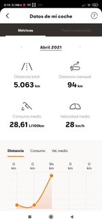

    Pues la aplicación My SEAT, desde que la han actualizado en abril/2021, va aún peor de lo que ya iba: ahora ya no matiene el historial de trayectos y consumos (se ha perdido todo el historial previo a abril/2021), y además calcula mal las medias.
    Véase el siguiente ejemplo de lo mal que calcula el consumo y la velocidad media (se trata de un único viaje realizado en cuatro etapas. Si realmente la media fuera de 28,61litros/100km durante 94km, habría motivos para deshacerse del coche. El programador se ha lucido o se saltó las clases de matemáticas o_O):

    No sé como determinar qué tipo de usuario soy. Cuando edito mi perfil, aparecen mis datos pero no el tipo de usuario.
    El problema es que ha desaparecido el histórico de trayectos y consumos anteriores a abril/2021, y calcula mal las medias cuando se accede al apartado "estadísticas" (ya lo he comentado en una reseña de la App, y a "SEAT responde". Estoy a la espera de su respuesta). En cambio, el historial de costes sí que está disponible.
    Otra cosa que no me gusta es que al cerrar la aplicación, ésta se queda en segundo plano (consumiendo, aunque poco, recursos y batería del teléfono móvil)

    Bueno, hay que reconocer como aspecto positivo que desde SEAT Responde han contactado conmigo (por teléfono) para informarme que toman nota de la información que les he enviado por correo electrónico (pérdida del historial, posible error en cálculo de consumos y velocidades medias).
    A ver si se solucionan las deficiencias de la App My SEAT :rolleyes:

    Puedes contestarles, y así cada cierto tiempo te envían un mensaje del estilo "estamos en ello" (no se si lo envía automáticamente una máquina o realmente están trabajando en el asunto)
    El hecho es que desde que actualizaron la App My SEAT el pasado 13 de abril, el historial previo a abril se ha perdido, las medias se calculan mal, y algunos trayectos no los contabiliza.
    Si miráis las valoraciones y comentarios de la App, la mayoría son negativos. No entiendo cómo no se dan cuenta y arreglan la App, o vuelven a poner disponible la versión anterior que funcionaba mejor.
