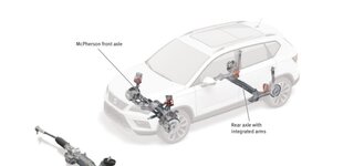

    Todo depende de que esquema de suspension lleve en el eje trasero, los 4x4 llevan multi brazo, q que permite regulacion de convergencia y caidas
    Mientras q que los 4x2 llevan eje rigido torsional, este no permite ninguna de las Dos cosas
    No tiene q que ser 4x4, mi leon 2 lleva multibrazo atras, cosa q que en lon leon 3 no llevan al no ser q que sea el cupra
    En estas fotos se. Puede ver la diferencia _20190425_000032.JPG _20190425_000111.JPG
