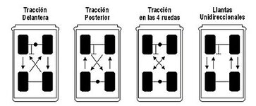

    La permutación permite igualar el desgaste de los neumáticos para aprovecharlos mejor. Los neumáticos traseros suelen sufrir un desgaste más paulatino que los delanteros. Por ello, es fundamental permutarlos cada cierto tiempo para igualar su desgaste. Así mejorarás las prestaciones y la duración del neumático.
    • Los neumáticos deben de ser iguales en cada eje.
    • La diferencia de profundidad de las ranuras principales entre dos neumáticos montados sobre un mismo eje sea inferior a 5mm.
    Se recomienda la permutación de las ruedas traseras y delanteras aproximadamente a los 10.000 km.
    Cuando se hace la permutación es necesario equilibrar los neumáticos para evitar vibraciones en el vehículo y un desgaste prematuro del sistema de amortiguación.
    En los neumáticos de hoy en día es importante el sentido de rotación, por lo que el típico "cruce" es una "permuta" entre neumáticos traseros por delanteros en el mismo lado del vehículo.

    La permuta siempre debe de hacerse sin cruzar los neumaticos.
    A cartonban, Pakomalaga y Butanex les gusta esto.
  19. Pakomalaga
    En los neumáticos modernos no se deben cruzar las ruedas, sólo tienen un sentido de giro. Si los cruzas los harás girar en sentido contrario.
    A cartonban le gusta esto.
  20. Rhb251280bcn
    Rhb251280bcn Forero Experto
    Entonces para los 4x2 igual ? Ejemplo delantero izquierdo se cambia por el trasero izquierdo? Y lo mismos en el derecho ? Correcto ? Es decir que son todos unidireccionales?
    Edito: he releído todo bien y si me queda claro que son las delanteras por las traseras de forma paralela !!! Pero solo se cambian unas por otras y listo o hay luego que equilibrar o algo
