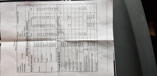

    @cartonban te dejo una copia de cuando me miraraon a mi el paralelo en la seat, comparandola con la tuya, no se de que coche habran metido los valores.
    Guiandome por la mia, tu coche de atras esta fuera de cotas ¿te gastaba bien las ruedas de atras? Por lo que veo e interpreto, es que una rueda de atras la tienes muy convergente rueda trasera derecha( te degastarala rueda por la zona de fuera) y la otra al reves rueda trasera izquierda ( por el lado de dentro)
    Tambien te digo que me baso en los numeros que veo, aunque sin haber visto las ruedas, que son las que realmente te dicen las cosas, no quiere decir que este mal
    El eje delantero parece estar bien, te han correjido la rueda derecha que la tenias un pelin abierta, (desgaste por la parte de dentro)
    Y el Angulo de empuje, como no te han tocado el eje trasero pues esta igual, con lo que no tendras problemas con las camaras
    Pd: los valores del eje delanteros de mi hoja no les tomes como referencia, esta se hizo para mirar el eje trasero solo, si toma las cotas que son las del ateca ya que las delanteras coinciden en las dos pero las traseras no. DSC_0157.JPG

    @Kalato Ahora que me dijo bien en la convergencia trasera de la rueda izquierda está fuera de cotas y en el derecho esta algo al límite¿te referias a eso?
  7. Kalato
    Si, a eso me refiero

    De todas formas mañana me acercaré para que me lo revisen por que bueno aunque el derecho trasero esté dentro de cota esta algo ajustado pero el izquierdo es que esta fuera totalmente de cotas me da pensaron que el eje trasero no podían tocarlo , no se pero se ve perfectamente que esta fuera de cota
  9. Kalato
    Realmente segun su makina tienes las dos ruedas fueras de cotas ( estas son de +0°03' a +0°13') una la tienes a 0°00' y la otra a 0°15'

    Si lo se lo único que no se por que s ellos las especificaciones de min y Max son diferentes a las que tienes tu , por que actualizado o no las especificaciones tendrían que ser igual siempre

    @Kalato aquí ya me han corregido la alineacion ya a ver que pasa jajajajajaa aunque no me fío mucho la verdad 15560912853182613116894887452415.jpg
  13. Kalato
    Bueno eso. Ya es otra cosa!!
    Asi parece estar bien, no obstante vetw obserbando las ruedas con el paso de los km y permuta cada 10000km
