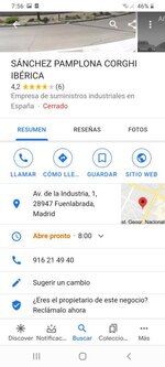

    Y jamás a Norauto ni a taller oficial ni nada, a un buen especialista. Tenía uno en Barcelona, donde resido, y el hombre se jubiló y cerró el taller. Luego pensando, ya que no es fácil de encontrar un buen taller, recordé que un buen suministrador de estas máquinas nuevas de alineado que van con láser y son una maravilla, es Corghi ibérica. Les llamé, les di mi móvil y me llamo el comercial de zona, al cual le pregunté donde tenía vendida una buena máquina y que supiera que el taller lo hiciera bien. Me dijo que en Catalunya el mejor estaba en Sant Andreu de la Barca ( me comentó que él allí llevaba sus coches), que precisamente no está pegado a Barcelona, pero lo llamo, quedamos para un día y voy y me lo hacen. Estoy como digo muy contento y jamás tengo problemas en los neumáticos. Lo explico ya que es una buena forma de encontrar un buen taller y que trabajen bien y al que le interese lo puede hacer en cualquier lugar de España, por si os puede servir.

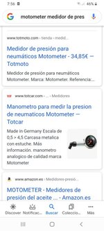

    Para acabar, una cosa barata e importante para realmente tener neumaticos en buen estado. Jamás si no es una urgencia, mirar la presión en gasolinera, los manómetros están muy mal cuidados. Comprar un medidor de calidad, no de los chinos ( yo tengo un Motometer, made in Germany, de unos 35 €) y tomar la presión una vez al mes y siempre antes de un viaje largo, en frío sin haber circulado. Luego añadir aire si hace falta pero siempre comprobar con el mismo aparato. Puede parecer una tontería pero tendrás siempre unos neumáticos en muy buen estado, excepto que tengas otro problema.

  10. Kalato
    Ya hay muchas gasolineras que montan los manometros digitales en el propio cuadro del aire, cada cierto tiempo, pasan revisión como los surtidures, con sus correspondientes calibraciones.
    De esos te puedes fiar, de los de pistola jamas!

    @Kalato
    Es cierto lo que dices, compañero, pero también hay muchas que como apuntas, " jamás ". Yo realmente tengo 2 aparatos de medir y llevo uno en cada coche bien guardado en el maletero. Si necesito aire pongo donde sea, pero compruebo con el mío. Saludos.
