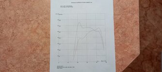

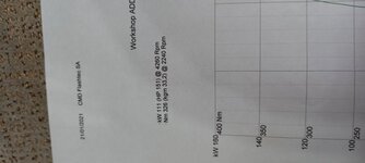

    Hola a todos revision de los 30.000 km pasada y repro hecha. Menudo cambio a dado el coche lo que mas se le nota es el empuje y la rapidez para subir de revoluciones

    Cuidado con el embrague con ese pico de PAR que te han hecho, ahora a disfruatarla!

    Buen apunte, iba a decir lo mismo.
    La repro bien, pero ese pico de par a 2200rpm no me gusta, debería ser la curva de par mucho más plana.
    Te recomiendo que no abuses en ese régimen más que para autopista y esperes a subir rpm para acelerar a fondo.
    Si chafas acelerador a menudo en esas rpm te cargarás el embrague en cero coma.
    Con esa repro has de esperar hasta las 2800/3000rpm para demandar al motor toda la chicha, ahí sí que le puedes dar todo lo que quieras y cuanto quieras.

    Es DSG y normalmente le aprieto en adelantamientos y subidas fuertes

    Tampoco la veo muy desproporcionada ... Es un diesel... Básicamente se le ha quedado como el 2.0tdi de serie

    Creo que esa caja de cambio en seco DSG tiene como limite de par 250Nm. ¿No te preocupa?

    Por lo que me comento el dueño de un taller que solo se dedica a la reparacion de cajas de cambio dice que vienen preparadas para soportar hasta 350 Nm. Si no te acostumbras a hacer drag races o burnout no deberia pasar nada
