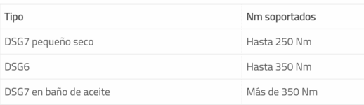

Yo tengo una pregunta tonta, pero que me tiene intrigado... el aceite es el mismo para los atecas con cambio manual que para los atecas con cambio automatico DSG?
@Vistur como bien te explican el aceite del motor es exactamente el mismo Lo que si tu pregunta va dirigida al mantenimiento del cambio DSG, es cierto que los automáticos tienen más mantenimiento, la valvulina que usan los de caja de cambio manual, se debe cambiar cada 100.000km pero si no lo hicieras tampoco va a pasar nada, y además es relativamente barata, sin embargo los de cambio automático DSG, tienen que cambiar aceite del embrague DSG y son muchos litros creo recordar que 6 litros, y vale una pasta. La comodidad tiene esas desventajas. Las viejas muy viejas teles, no tenían mando a distancia (no se gastaban las pilas) pero vaya rollo levantarse para cambiar. Los elevalunas de los coches manuales nunca se gastaban, los eléctricos....pues depende.
