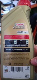

Pues después de la metedura de pata de ayer del concesionario Vigilsa de Granada, he tenido que ir a otro servicio oficial de Granada a rectificar el error, cambiando el aceite y filtro de aceite por el original para el motor 1.5 tsi 150, es el aceite 0w20 y la norma es la VW 508 00. Os dejo una foto para que lo veías, según este concesionario de Granada este aceite no existe aún, y no sé sé e en ningún coche. Pues no sé, yo lo veo bastante real la garrafa ,IMG_20190730_175654.jpg
Pues después de la metedura de pata de ayer del concesionario Vigilsa de Granada, he tenido que ir a otro servicio oficial de Granada a rectificar el error, cambiando el aceite y filtro de aceite por el original para el motor 1.5 tsi 150, es el aceite 0w20 y la norma es la VW 508 00. Os dejo una foto para que lo veías, según este concesionario de Granada este aceite no existe aún, y no sé sé e en ningún coche. Pues no sé, yo lo veo bastante real la garrafa ,Ver el archivo adjunto 45448
Y éstos últimos, te lo han cambiado gratis ?
Cómo les has justificado que los otros te echaron el 5w30 ? Sólo de palabra...
