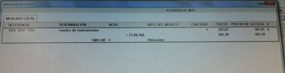

Buenas noches os doy una buena noticia según etka se puede pedir ya el cokpit adjunto captura :
607,19€ Iva incluido tiene un precio bastante bueno la verdad
