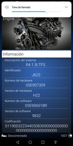

    Hola a todos tengo la versión nueva la 9832 puesta no lo sabía la Seat donde lo lleve y lo ha visto que había un TPI interno q estaba la actualización 9832 y me la han puesto lo que si eh notado que retiene más el coche ahora cuando dejas de acelerar que antes
    Y luego no eh notado nada mas y en bajas revoluciones va algo mejor pero le falta PAR de motor en bajas en NM lo seguiré probando haber cómo va ahora q solo le eh hecho 10 km de donde lo eh llevado al garaje os dejo la confirmación del obd eleven Screenshot_20191010-135630.jpg

    Valgame el señor, aleluya. Buena noticia compañero, ya irás contando las sensaciones que deja esta actualización y si desaparecen los tirones. Muchísimas gracias por la informacion:thumbsup:
