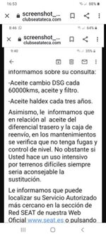

    Hola, como ya te explica el compañero, el aceite del Haldex del 4drive, hay que cambiarlo a los 3 años ó 45k kms, lo que antes suceda, a mi me lo cambiaron en diciembre pasado con ese tiempo y no importan los kms., llevaba muchos menos.Y cuando compré el coche y pagué los mantenimientos por 4 años, me dieron unas hojas con el mantenimiento del coche, en que me indicaba que el aceite del dsg, se debía cambiar con 4 años ó 60k kms, también lo que antes suceda. Y te aseguro que cuando vaya en diciembre, que el coche tendrá esos años pero no los kms, también me lo cambiarán. Llevo el dsg de 6v, que tiene cambio de aceite obligatorio, de los de 7v hay unos que también lo tienen y otros que no. Por lo tanto lo primero es saber si tu dsg tiene que ser cambiado el aceite. Si es así, se debería cambiar en ese tiempo que te he dicho, que es el mismo que te indica Seat en los archivos que habéis puesto.
    Y como ya conteste a otro compañero que preguntó y tenía como yo el mantenimiento pagado, " las reglas no se cambian a mitad de partido ", si yo en diciembre de 2017 contrato y pago un servicio con unas condiciones, luego no me pueden decir que me lo cambiarán a los 120k kms, como me dijeron en la última revisión. Hice un mail a Seat, cuya respuesta llevé al taller, y entonces me cambiaron el del 4 drive y me dijeron que el año próximo cambiarían el dsg.
    Acabo de ver que tú también lo tienes contratado, así que ya te han engañado con no cambiarte el del 4drive. Y si tu dsg tiene cambio de aceite, deberían haberlo cambiado también. No hagas caso de lo que les diga el ordenador y exige lo que has pagado, sino quieren reclama a Seat. Espero haberme explicado, es que son unos sinvergüenzas en éste tema, saludos.
    P.D Te adjunto un archivo, que es la copia del mail que recibí de Seat en diciembre, que es su respuesta que yo llevé al taller, ya que se negaban a cambiar el aceite del 4drive. Ahí lo tienes clarísimo.

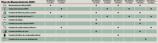

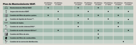

    Suponiendo que los mantenimientos (con el servicio de cambio de aceite) son cada 30.000 kms / 2 años y las inspecciones (con el cambio de líquido de frenos, la primera a los 3 años y luego cada 2 años)...
    Por ejemplo, después de la primera revisión de los 30.000 kms / 2 años...no deberían de poner:
    Inspección en 15.000 kms / 365 dias (para los 45.000 kms / 3 años)
    Servicio de cambio de aceite en 30.000 kms / 730 días (para los 60.000 kms / 4 años).
    Lo que parece claro, es que después de la primera revisión...si uno quiere pasar las siguientes revisiones en el concesionario y tener el mantenimiento al día, en teoría, ya hay que ir todos los años, sea a inspección o a mantenimiento (alternativamente). Cada 15.000 kms / 365 días, o a una cosa o a la otra :whistling:

    En las guías posventa, inicialmente ponían el cambio del filtro de aire del motor a los 90.000 kms/6 años.
    En las últimas versiones de la guia, ya lo ponen a los 60.000 kms/4 años.
    A los que hayáis pasado últimamente la revisión de los 60.000 kms/4 años, os han cambiado el filtro de aire motor ?
    He pedido cita para la revisión y no me han dicho nada de ese filtro. Hay que pedirlo expresamente ?
    Ese cambio en el plan de mantenimiento, en lo que respecta al filtro en cuestión, es para todos los Atecas o sólo para los más recientes ?
    60.000 kms/4 años, ya me parece bastante, por no decir 90.000 kms/6 años...con el mismo filtro de aire para el motor.
