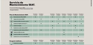

¿Sabéis si hay algún documento de SEAT donde se diga que han de cambiar en cada revisión? Filtro de aceite, filtro del habitáculo, aceite, líquido de frenos....
Me hicieron la revisión de los 30.000km y no cambiaron el filtro del habitáculo y ahora huele a mierda. Tengo contrato de mantenimiento y voy a ir a reclamar pero le gustaría tener algún documento oficial al que agarrarme.
Gracias de antemano, un saludo.

Hay que cambiarlo. Aquí lo tienes:
Y la guía de mantenimiento.
