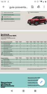

Tenía pensado llamar hoy y al final no he llamado al ver esto en la guía postventa 2019.
Madre mía qué mal se ve el pantallazo...
Vamos, que en líquido de frenos, pone doble asterisco y pone algo como que se refiere o hay que tener en cuenta los años y no los km...

Si, por la posibilidad de pérdida de propiedades del mismo a lo largo del tiempo.
Primer cambio a los 3 años y después cada 2 ;)

OK gracias @Vic
El caso es que he estado mirando ese PDF esta mañana y no me he dado cuenta de ese detalle.
Para mi mejor, casi lo prefiero, así vamos cada 2 años a mantenimiento y ya está, que llevarlo todos los años y quedarte sin coche es un coñazo.
Exacto, es a los 3 años, pasando de los kms que tenga.
