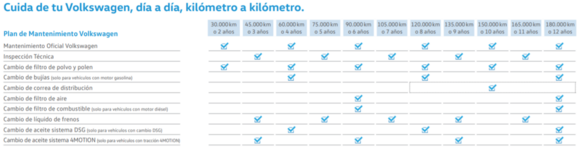

    Aún así veo muchísimo los 90 mil pa el cambio de filtro de aire y gasoil que por cierto ya el de aire lo ha cambiado pero el de gasoil no y lo cambiare en breve ...
  3. moli
    El del aire a lo sumo cada 2 revisiones (60.000 Km), a menos que soplando no se limpie lo suficiente y se cambie a los 30.000. También veo mucho 90.000 Km.
    Creo que el mantenimiento no es el mismo si se costea que si lo tenemos costeado por financiación, por ejemplo; van a cambiar lo mínimo en este caso y puede que no siempre sea lo correcto.
    Aquí el general de VW:
    A Jose lopez y Alecsxcx les gusta esto.
