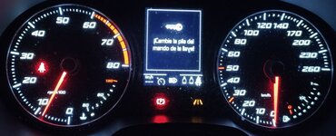

    Bueno, por fin me ha salido el aviso
    A gymnos y yeyutus les gusta esto.

    Alguien sabe cuanto puede durar la pila desde que sale el aviso en el FIS ??
  17. Juanmontequinto
    La otras veces no me acuerdo, y con la bateria que estoy usando ahora, el aviso me abra salido hace un mes mas o menos y aun aguanta, por supuesto ya llevo una de repuesto encima.
    Lo curioso es que vi el anuncio hace un mes y no ha vuelto a salir.
  18. yeyutus
    yeyutus Forero Experto
    Yo lo usé como casi 2 meses, cada vez estaba peor cada vez había más y más mensajes....y al final ya no arrancaba salvo acercando el mando como indica el manual...eso con la 1ª pila, con la segunda menos tiempo, como en 15 días ya no me abrió la puerta del coche.
    Como en saber la cantidad del tanque de combustible, hago pruebas hasta el final del todo y veo que pasa.
    en la pila lo hice y mi record fueron 2 meses y luego 15 días, estoy con la 3ª pila, me vienen a durar año y pico
    A RaulCM y Juanmontequinto les gusta esto.
