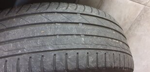

Yo llevo las Turanza, permutadas con 24.000 kms. Ahora tienen 45.000 y las delanteras están como la foto, las traseras están mejor, lo que indica que podía haber apurado bastantes kms. más antes de hacer la permuta.
Las llevo desde el principio con nitrógeno y trato de llevar la presión correcta en todo momento.
Me plantearé el cambio de las 4 para el otoño, y creo que repetiré con las mismas. Están dando un resultado excelente en todas las circunstancias.
