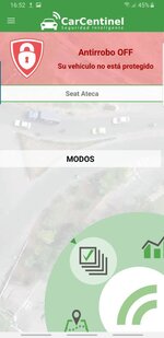

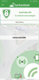

    No se a que icono te refieres de la izquierda. Te paso una captura de como a mi me aparece, como veras pone " su vehiculo esta protegido" y no hay nada en gris.
  12. Juanmontequinto
    Hice una prueba a ver si desactivandolo se ponia en gris como dices, pero como ves sale en rojo, y de esta forma se indica que el coche no esta protegido.

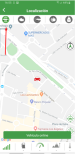

    Igual este es el icono a que te refieres.
    Si es este, a mi me aparece en verde como ves, y al pinchar en el sale " vehiculo online".
    Por lo que parece no te esta funcionando el carcentinel. Revisa en que modo lo tienes.
    Otra cosa que tambien puede ser, es que lo tengas en modo "eco" , que como sabras, pasado un tiempo sin usar el coche, el carcentinel para ahorrar bateria se pone en un modo hibernacion por llamarlo de alguna forma, y mientras no te den un golpe o haya algun evento ni te avisa, ni puedes ver mas datos al no tener internet.

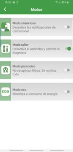

    Entra en la web de carcentine, pon tus datos de registro y desde ahí comprueba el modo que tienes.
    CCWeb
    En alguna ocasion en el movil lo quise poner en modo taller y no me pillaba la configuracion, sin embargo si lo hacia por la web si me lo aceptaba perfectamente.
    Aunque en la web te aparezca en modo paranoico, ponlo en modo taller, espera un momento y despues lo vuelves a poner en el modo que prefieras. Seguramente te pedira que para hacer los cambios tengas que arranacar el coche. Incluso sin pedirtelo, te recomiendo que lo arranques.
