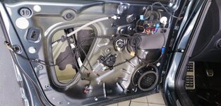

En las puertas delanteras, no tengo manera de quitar la clavija que alimenta la barra de luz led del panel de la puerta.
Alguien me puede echar una mano antes que lo arranque en un momento de locura transitoria???
Ya he encontrado la solución ;);)
Viendo el tuto de Koldico me he dado cuenta que se suelta de un conector intermedio y no desde la puerta. Con esto de estar encerrado en casa tantas horas no pienso con claridad :(:(
Es sencillo fijate bien, lo más difícil de quitar es el conector del elevalunas por la falta de sitio y la sirga del tirador, que te ayude alguien sujetando el panel y coje una linterna pequeña para ver bien, mira en mi hilo y mira las fotos y fijate el los conectores que están en la puerta sin panel te servirá de ayuda. Suerte y paciencia cuenta hasta 30 si hace falta, y si no te sirve déjalo date un respiro y vuelve a intentarlo.

De momento me he decidido a insonorizar el coche, quiero compartir con vosotros el resultado final.
No voy a comentar nada de como sacar los paneles de puertas ya que en el tutorial de Austick y Koldico lo explican muy bien, pero si me gustaría explicar todo el material gastado para que la gente se pueda hacer una idea exacta de lo que necesita.
Es recomendable sacar los altavoces para meter el brazo por el hueco y después volver a colocar los altavoces con remaches o tornillos.
Yo he insonorizado capó, maletero y puertas completas (chapa exterior, chapa interior y panel de puerta). La chapa exterior de las puertas delanteras con mejor material que el resto.
He utilizado:
12 placas standartplast black silver
3 placas standartplast aero
11 placas standartplast biplast 10mm (mucho cuidado al quitar el papel del adhesivo, no permite errores)
8 placas standartplast accent 6mm
4 placas standartplast accent 10mm
Puertas Delanteras (material por puerta):

Ver el archivo adjunto 50843 Ver el archivo adjunto 50844 Ver el archivo adjunto 50845 Ver el archivo adjunto 50846 Ver el archivo adjunto 50847 Ver el archivo adjunto 50848 Ver el archivo adjunto 50849 Ver el archivo adjunto 50850 Ver el archivo adjunto 50851
Te ha quedado muy bien tio, enhorabuena !!!!
Yo dudé en poner placas en los paneles pero he elegido colocar lana o espuma mas adelante. El peso de las puertas debe ser considerable, cuidado con los dedos tio jeje !!!! Por cierto, mas o menos por cuanto te ha salido el tema, mas que nada para que los compis se hagan una idea.
Enhorabuena nuevamente.
Yo el insonorizante que uso a nivel general en todo el coche es uno chinorris que básicamente es una goma con una capa de papel de plata. La idea es evitar el efecto eco. Como bien dices el bueno pesa mucho y ponerlo en todo el coche es una locura.
Para las puertas, al menos las delanteras espero ponerle también un material medio bueno en exterior. En interior tengo uno tipo fibra que pesa poco y dicen que va genial para evitar vibraciones en panel y unos aros para facilitar que el audio vaya del altavoz a cabina sin chocar ocn el panel.
Seguro que mucho de lo que les estoy poniendo será efecto placebo.

Por 230 euros, unas cuantas horas de trabajo y las consiguientes cervezas para sobrellevarlo.:thumbsup:
Madre mía 230€,sin ofender y sin acritud el material cuesta 81€ hasta 230 va una pasta, haciéndolo poco a poco Co 81€ esta echo vamos pero sin ninguna duda hay esta mi ejemplo, y no hay que ser ningún figura
No ofendes, es bueno tener distintos puntos de vista.
Tu trabajo y el mío no son comparables porque no hemos insonorizado las mismas partes ni de la misma manera, otra cosa es que sea suficiente con el pack que tu has puesto, seguramente lo sea pero si haces un recuento del material te darás cuenta de todas las placas de más que lleva mi coche.
Esto es como el equipo de audio, siempre se puede mejorar....en un taller especializado hubieran puesto más insonorización y de mejor calidad.
Conclusión: Cada uno con su presupuesto hace lo mejor puede y yo con el mío que no lo veo desproporcionado para todas las partes que he insonorizado estoy satisfecho, me imagino que como tu del tuyo.
