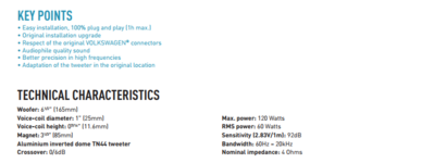

    Tal como te comentaba lo primero que haré será instalar estos altavoces de la marca focal diseñados especialmente para vw, según las especificaciones la salida óptima será de 60w y aguantará picos de hasta 120w lo cual multiplicado por 4 se notará sustancialmente en caso se amplifiquen, caso contrario se notará un aumento de la calidad aunque me queda la duda que montándolos en pasivo (de serie) podamos perder algo de volumen al ser de mas potencia que los originales. Estos son los susodichos...
    Estos altavoces son plug&play por lo que solo necesitaríamos quitar el embellecedor de los altavoces y de los tweeters y sin necesidad de cableado conectarlos. En teoría, si es que no se ve afectado el volumen, con esta simple solución creo que mejoraríamos el audio un 50%. Lo que aún no me queda muy claro es si lleva un crossover integrado ...
    Ahora si deseamos amplificar si o si habría que desmontar la fuente para acceder a la salida de altavoces, lo cual me parece que al no tener salidas rca debemos comprar un adaptador y con el unos filtros para que evitar los parásitos... pero para continuar con este desarrollo tendríamos que saber si la primera solución no ayudará.

    El hecho de que sean Plug and play facilita enormemente la instalación. El "pero" que les veo a esos altavoces para los que no tenemos el SSS es que quedan un poco cortos por abajo; solamente 60Hz. No hay problema para los que tienen el SSS pues esa cortedad de bajos la soluciona el subwoofer.
    Creo que sí que llevan crossover. En las especificaciones dice "crossover 0/6db" aunque éso realmente dice bien poco porque no aclara la frecuencia en la que se produce el crossover (que es el dato importante) pero parece que lo hace en algún punto del espectro de frecuencias, si no no especificarían nada y entonces habría que instalar un filtro (barato y nada difícil de instalar). En el altavoz de la izquierda parece que se ven dos conexiones (entrada y salida hacia el tweeter) y una pequeña placa, quizás el filtro.
    La potencia RMS declarada es genial para una etapa como la que hablamos de 40/50W nominales por 4 canales.
    Si alguno duda de si esa potencia es suficiente puedo afirmar que sobra. En mi moto (sí, en una moto) llevo una etapa Sony de 40W x 4 y oigo perfectamente la música con la visera del casco cerrada y a 160 Km/h. La calidad es ya otra historia por ser altavoces pequeños y en un ambiente abierto y ruidoso.
    Tengo que tener la ganancia de la etapa bastante bajita porque desgraciadamente no entran unos altavoces más grandes, así que si pudiese subirla más sería ya un escándalo :cool:
