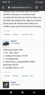

  17. Luis Diego
    Luis Diego Forero Novato
    Solucionado, el miércoles actualizaron el coche en el concesionario por un tema de Luces. La solución era la modificación del valor a 127, con la actualización estaba en 100.
  18. Polar
    127 `donde?
  19. Ritxilin
    Ritxilin Forero Experto
    Gipuzkoa
    Buenas, aquí:
  20. Polar
    Gracias.:thumbsup:
