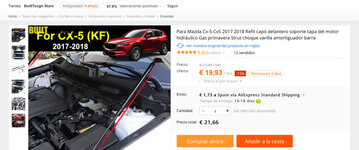

    Las bolas casi 7
    Las piezas con bolas del capo otros 7
    Y los muelles había visto unos por 7 con envío desde España pero no tenían y al enviarlo desde China o Alemania te clavaban 9 creo recordar
    Así que con el kit salía más barato y venía todo junto aunque te cobran 1,7 de gastos de envío

    Por cuánto te ha salido envío incluido ??
  9. dmone
    dmone Forero Experto
    20,79€
    Con un cupon descuento de 0,86€
  10. RaulCM
    RaulCM Forero Experto
    Ensanche de Vallekas (Madrid)
    No está mal, 1 € más caro que a mí
    Yo por lo que vi el kit normalmente vale unos 23 - 24 € pero hay días que baja de precio

    Si, a la que te despistas ya suben el precio. Aún así, sigue valiendo la pena y según pone en el anuncio, en dos días vuelve al precio de 23,44€, aunque seguro que volverán a hacer algún descuento

    Pues yo no lo veo, puede que desde el móvil no salga @dmone ??
  13. dmone
    En la versión móvil sólo sale el precio viejo bajo el nuevo con descuento, pero en la versión web sale esto
    A RaulCM le gusta esto.
