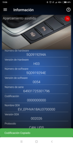

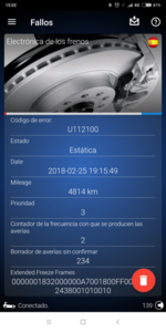

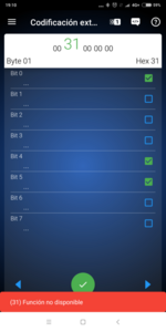

    lo tengo funcionando y me da un error con los frenos, me han comentado que puedo tener activado algo del remolque o no se que y yo active los bit que me dijo el compi @Javimitsu que lleva remolque y no se si es por eso Screenshot_2018-02-26-15-02-58-235_com.voltasit.obdeleven.png IMG_20180219_222613.jpg

    Lo siento, no entiendo ni papa....:barefoot: lo que te he puesto es la codificación y las opciones que tiene el mío en la centralita del park assit
  12. Butanex
    No vale lo que habia puesto pero el byte 3 es el que tiene la opción del remolque
