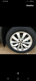

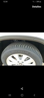

    Hola a tod@s: Con un Ateca 1.4 Tsi 150 cv, dsg 6v y 4 drive, logré que el concesionario me abonara los neumáticos Bridgestone de origen y me pusieran llantas de 17 en lugar de las originales de 18. Allí me montaron 4 neumáticos michelin cross climate en medida 215/60 R17. No son verdaderamente all seasons como aquí se ha comentado, es un neumático para usar perfectamente en verano pero que consiguió la homologación de invierno, 3PMSF, montaña de tres picos con un copo de nieve en su interior, aparte del m+s. Os puedo asegurar que en asfalto seco van bien igual que en mojado, pero son definitivos en nieve y hielo, junto con la tracción total. Como alguno ya ha comentado, si vas en E ó D, el coche va casi siempre en delantera y pasa par atrás si hay deslizamiento, no es un tracción total permanente, eso alguno no lo tiene muy claro. Si pones el mando en snow ó en offroad, la tracción si es siempre a las cuatro ruedas. Subo bastante al pirineo y Andorra y en febrero siempre a esquiar. Pasa por sitios donde coches de superlujo se quedan tirados con tracción total y eso se debe a los extraordinarios neumáticos michelin. He hecho muchos kms con la carretera totalmente nevada, ( pasan las máquinas pero sigue nevando), con 4 personas y todos los trastos y el coche va perfecto. He hecho la prueba de ir en D y el coche tracciona de delante pero de atrás sólo hace que " culear". He bajado por la rampa del parking de Llivia , estando helada y al poner el offroad, el control de descensos y las ruedas, han impedido que chocara con la famosa farmacia de la localidad. Asi que si funciona muy bien la tracción total pero le doy un 30% y el 70% restante a los neumáticos . Como digo con Mercedes y Bmw de traccion total y neumáticos de puro asfalto, imposible salir del parking del hotel. Y allí todos los que residen todo el año, llevan sus neumáticos de invierno y si se pueden mover por casi todos sitios, pero sin 4x4 en algunos tampoco pueden. En resumen y como bien apuntan algunos, depende por donde te muevas es tontería pagar más por una cosa que no vas a usar. Pero si vas a sitios con suelos deslizantes, es mucho más seguro, es totalmente recomendable y a veces es imprescindible. Pero que nadie piense que con 4drive y neumáticos de asfalto, va a poder ir a la nieve ya que no avanzará nada. Y son años de experiencia y por eso lo explico.

    Aquí se puede apreciar el neumático michelin en la llanta dynamic de 17. Y medida perfecta para peso y potencia vehículo.
