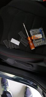

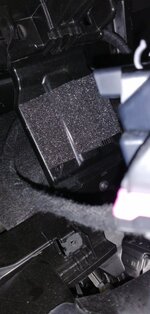

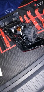

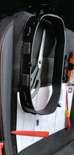

Ahora mismo no recuerdo la referencia, y como estamos de erte no te puedo ayudar de momento, en cuanto volvamos a currar te pongo la referencia yo use las que te pongo en la foto, pero hay otras que son blancas con la diferencia de que el adhesivo que llevan es más fuerte, y a mi particularmente no me parecía adecuado por si después hay que modificar su posición dejara más restos y será más difícil quitarlas, por eso no las use. Yo tengo este conjunto de cuñas de wurth y la verdad que van de lujo, aquí te dejo unas fotos y otra de como he usado parte de las esponjas yo puse en todos los apoyos que encontré de plástico con plástico para quitar los grillos y el resultado a sido expectacular ya no tengo ninguno, entre las puertas insonorizadas y esto y el porta gafas listo se acabaron los grillos.
IMG-20200228-WA0007.jpeg d38a79e33eb8f9181aff13a377aed118o.jpg IMG-20200228-WA0041.jpeg
Espero que con esto te haya podido ayudar algo, si tienes más dudas no dudes en preguntar en lo que pueda te ayudare

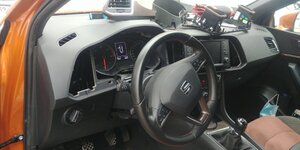

Butanex, me puedes decir como se saca lo que tapa el cuadro? Va a presion o lleva algun tornillo? Lo quiero desmontar porque tengo un grillo ahi.
Yo lo tenía ahí, en el marco del cuadro...

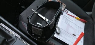

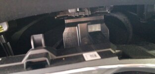

Pues realmente ha sido @koldico quien lo ha quitado.... Y ha empezado por la parte del aireado central derecho sacando todo hacia el lado del conductor y así casi salta solo el marco del cuadro... Ya De paso también le hemos puesto más esponjas a los aireadores centrales y al izquierdo que también sale... Como se ve en la foto para que no rocen en su alojamiento... Pero realmente yo tenía el Grillo en el marco del cuadro.20200531_171608.jpg
Parece difícil, pero después de verlo es facil, y no no lleva ningún tornillo.
Pues prácticamente sólo faltaba soltar los mandos del volante....
Yo al mio le solte el VC y le puse esponja detrás, por que estaba sin protección, si haría falta se podría poner @Butanex sin problema.
