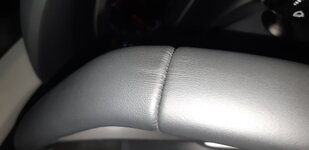

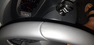

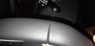

Hace un mes que tengo el coche y llevo un par de semanas viendo como en las juntas entre partes cosidas, se empieza a ver la unión con hilo y se están haciendo arrugas, incluso en la parte baja se ha hecho una hendidura.
A alguien le ha pasado en un MY21?

Yo creo que nuevo, tendría que venir mejor acabado.
Es plano, por la parte de abajo ?
Quizás en esos puntos esté demasiado tensionado el material.

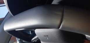

Así está el mío, después de 4 años de uso, justo a las 10, donde va la mano izquierda (las 4 uniones o juntas aún están bien).
Quizás esos pliegues estén demasiado tensionados.
Así está el mío, después de 4 años de uso.
Gracias Ajr.
Es lo que pienso yo, en un mes no es normal que pase esto.
Por ciero si, por abajo es plano, en el Xperience viene asi

Yo te diría de comentarlo lo antes posible en el concesionario, por el tema de la garantía. Luego si pasa el tiempo, pueden decir que es por el uso, etc...
Lo comente ayer y mañana lo llevo para que lo vean.
Yo trabajo con tejidos para automocion (fabricamos asientos) y es un problema de calidad de la piel o del patronaje, que no está dentro de las tolerancias y por eso queda tirante y se arruga.
Está demasiado tirante, ese volante se les ha colado por el control de calidad.
Bueno, pues ya lo he llevado al taller y puedo decir que no me han puesto ningún problema, me cambian todo el volante!!
La verdad es que no puedo ponerle ningún pero a mi concesionario
