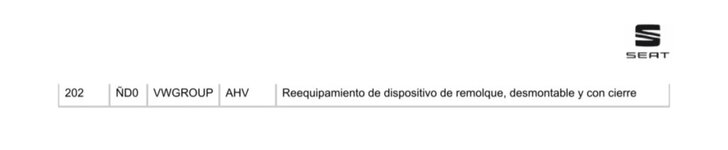

Básicamente te digo según lo veo yo. La centralita puede ser universal pero tiene q ser por can bus y en teoría para que te funcione todas esas funciones con la centralita no original lo que hay es q dar al coche el pr de gancho reequipado. Es este. Esto es lo que te ponen con lo original Y yo entiendo que si en coche lo pones eso la centralita sea o no original solo le dice que esta enganchado el remolque. La original a mayores tiene el contro de la extracción del gancho eléctricamente. Si pudieran ponerte el pr pues de verdad a funcionar Para ese proceso se usan dos códigos. Uno era para eso del pr y el Otro configura a las unidades.

Menuda perlita ta metido con la bola rotativa.... Lo único que tiene comparada con una normal es que el despliegue o mejor dicho la desencastracion, para poderle poner o kitar es eléctrica. Como dige más arriba, a mi entender si le pones una centralita y le consigues poner el pr de reequipacion de remolque, a efectos es lo mismo. Luego baraja si esos 500€ de diferencia te merece la pena básicamente por no llevar el gancho rodando por el maletero cuando le tienes quitado.
