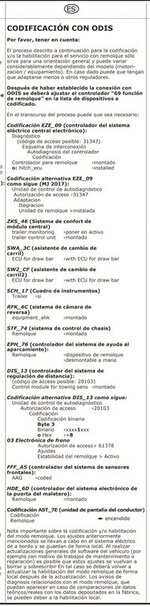

Es raro que vaya a usar remolque alguna vez, salvo alguno pequeño rara vez.Si le pones centralita el coche va saber que tiene algo enchufado y como es el del remolque entenderá que lleva algo enganchado... Y por ejemplo anulará los sensores traseros.... O los usará para otros menesteres como el asistente de trailer... Lo de la frenada? Dependerá de la codificación de dicha centralita.
Yo creo que deberías poner centralita salvo que nunca vayas a enganchar remolque y aún así como te detecte las bicis llevarás los soniquetes fijos
Pediré que me lo codifiquen, gracias Butanex!!
