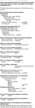

    Pues me he ánimado a instalar una bola fija y centralita específica de eBay. La bola
    98€ y la centralita 86€. Me lo ha instalado un amigo la parte de la bola y entre los dos el cableado y me falta pasar la itv.
    Ando liado con la codificación, ya que el manual de la centralita te dice para codificar un par de opciones que en ateca no encuentro, hay mil manuales diferentes pero creo que el fabricante de todas las centralitas compatibles es el mismo.
    Estoy recopilando datos para dejarlo todo más claro y pondré aquí que hay que decodificar.
    Pero por ahora funciona creo que todo. Al conectar desactiva el sensor de aparcamiento y la frenada de emergencia, activa el modo remolque para aparcar,…
    pero quiero tener tiempo y revisar que todo esté como es debido y todas las funciones sean las correctas.
    no se si habría que regular la distancia de los sensores trasteros que al tener la bola igual que pite antes para no tocar con la bola.
    Tiene buena pinta, la verdad.

    La bola es esta:
    https://www.ebay.es/itm/144016542575
    El manual ya esta copiado ;)
    El certificado de la marca, te piden los datos de tu coche por mp de ebay, cuando haces la compra, te emiten un certificado para tu coche, y te lo mandan al mail en pdf y con firma digital.
    El certificado del taller, lo tengo, la montamos nosotros pero mi amigo puede hacerlo ;)
    La electronica es esta:
    https://www.ebay.es/itm/144016521618
    Si ese es uno de los que active por que encontre por hay en algun manual. Y en muchos manuales hablan del modulo 76 pero en realidad hay que hacerlo en el 10.
    La verdad que me choca por que una vez activada la centralita por canbus, puedo acceder a ella, sin ser la original tiene algunas opciones para cambiar, curioso.
    Esta tarde he probado con un portamatriculas de un portabicis y me desactiva el sensor de aparcamiento, detecta como conectado y activa el trailer assist, solo que da error de mala vision de la camara, creo que por que no ve un remolque en la imagen, habra que colocar uno y probar.
    Tambien me marca una bombilla del remolque fundida, pero al ser un portaplacas barato a saber, probare con un remolque y veremos que hace.
    Me falta comprobar que activa y desactiva la freanada en maniobra, ya que ahora no va pero no se si la a desactivado del todo o solo al conectar el remolque, y probar el trailer asist y esas cosas con remolque.
    Y ver si se puede regular la distancia del sensor de parqing con la bola.

  15. Sani
    Sani Forero Activo
    43.18344,-2.476912
    Pues si, siguiendo el manual que venia y solo cambiando lo del modulo 76 por el modulo 10.
    Hay alguna opcion o modulo que no aparece, pasas de ella y continuas.
    Te dejo la pagina del manual, es para odis, pero facilmente puede hacerse con vCDS que lo hice asi.
