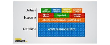

Por otro lado el tema de los aceites es muy interesante y da para un hilo, en su momento me informe mucho por el tema de la moto, y a groso modo, no sé si acertadamente o no saque varias conclusiones,
1- Podemos diferenciar los aceites en naturales, (Los motores muy viejos solo admiten este), semisinteticos y sintéticos, (este último es el que lleva nuestro motor), cuanto más sintético, más tiempo aguanta sus propiedades, y "mejores" propiedades tiene. Lo pongo entre comillas porque por ejemplo un motor que lleva 10 años con un aceite y unas propiedades asentadas, puede ser contraprudecente, podría crearte problemas.. un aceite mineral conserva sus propiedades unos 6000 km, un semisintetico unos 15000 y uno sintético unos 30000, estoy generalizando.
2- Luego entra la segunda parte, cada aceite tiene como unos "cajones" limitados, donde poner los adictivos. Es decir hay un número limitado de extras que se le puede poner a cada aceite, y son fundamentales para determinar sus cualidades.
