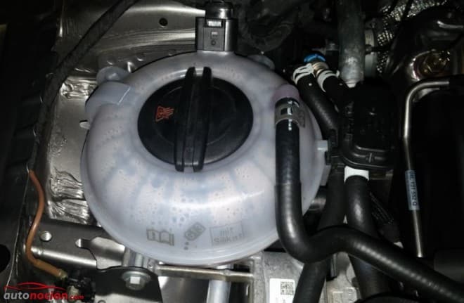

Se decía que en ocasiones, por cualquier mínimo defecto que tuviera el tapón del vaso de expansión, ya podía hacer que el líquido refrigerante se evaporara. De hecho, era una de las primeras cosas que miraban cuando había perdidas de refrigerante. Os habéis fijado que de un tiempo a esta parte, en el grupo VAG han cambiado el tapón ? Tendrá algo que ver en esto o simplemente será algo "casual" o anecdótico ? Aquí uno (creo que los Atecas MY17 tienen uno como éste): Fuente: ¿Quieres saberlo todo sobre el líquido anticongelante? Aquí otro. Este es el mío (MY18):

El mío es diesel (150cv) y también es como el tapón de arriba. Yo compré el Ateca hace unos meses de km0 con 10000km y ahora tiene 19000km y no he notado bajada de nivel de líquido anticongelante...lo iré observando y os voy diciendo.
