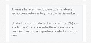

Y aquí el toque mágico gracias a JaLberT2189 del foro tiguan
Unidad de control de techo corredizo (CA) - - > adaptación - - > komfortfunktionen - - > posición destino en apretura confort - - > pos corr

En el obd11 si que está .... pero na de na ...no me va ...alguna cosilla tiene el mío que hay que tocar para que funcione ....aunque solo sea que se levante un poco
Hay que hacerlo después de todo lo demás , en el orden que esta .... yo la primera vez lo hice al revés y nada . A ver si lo prueba alguien mas y podemos comprobar si es problema de tu unidad (no se levanta tampoco) o que no funciona en el ateca .

Yo .... pero ni abate ni abre
Aunque el obd11 me llegue esta semana me gustaría buscar la "equivalencia" para el vagcom. Le he echado unos cuantos ratos a lo de la apertura probando hasta si fuera Cabrio :D y hasta modificando el parámetro delb"rollo" o cortinilla. o_O
Pues habemus proceso verificado.:thumbsup::thumbsup::thumbsup:
Con este último paso proporcionado por @cufjaca (muchas gracias) ya no sólo abate al abrir , sino que desliza completamente desde el mando.
