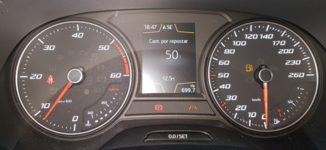

La nueva opción que sale ahora en el fis con el añadido de saber los litros a repostar.....bueno como todo es muy aproximado
me marcaba 51 litros cuando he llenado, y han entrado hasta la boca 54. Pero ciertamente se aproxima mucho.
Es una opción que no tenía y que ahora viene, no sirve para mucho pero algo ayuda.
