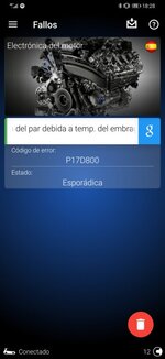

    Buenas compis, ayer me puse con el obd y me salía el siguiente fallo. Alguien sabe a qué se debe (limitación del par debido a temperatura del embrague)? Cuando puse el obd el coche estaba fresco, pensaba que era porque no tenía temperatura suficiente pero volví a probar después de conducirlo un rato y salió igual.edito que coche un 1.5 tsi manual Screenshot_20210519_182839_com.voltasit.obdeleven.jpg

    yo no te puedo ayudar mis conocimientos de mecanica no llegan a tanto.Pero me da que puede ser angun fallo puntual que haya tenido el motor y se haya quedado grabado.Yo lo borraria y volveria a mirar a ver si vuelve a salir.

    En primer lugar quiero dejar claro que no soy mecánico y mi conocimiento sobre mecánica es muy limitado (cambios de filtros y pastillas, ja, ja, ja). Seguidamente te recomendaría que indicaras si tu coche lleva caja manual o automática, porque posiblemente facilite las cosas a aquellos que quieran contestarte.
    Dicho esto, lo primero que he hecho es buscar en Google y me he encontrado con esta contestación, respecto al fallo que indicas:
    “Realizar descarbonización interna del motor, incluyendo limpieza de turbo, catalizador, EGR y escape en general. No se requiere desarmar la parte interna del motor para realizar la limpieza interna. Si existe obstrucción por carbón en alguno de los componentes mencionados, ocasionará reducción del torque entregado a la caja de velocidades, dando posibilidad al sobrecalentamiento del embrague”.
    Me imagino que esto será tanto en cajas manuales como en DSG, ya te digo que me limito a pasarte esta información. Si la caja es automática, también he leído que puede tratarse de un problema de la mecatrónica, leyendo casos de usuarios de Audi que han tenido que cambiar la caja entera.
    No quiero asustarte, te vuelvo a repetir que mi nivel de mecánica es ínfimo y posiblemente no tenga nada que ver con esto, solo trato de arrojar algo de luz.
    En el foro hay gente muy preparada que posiblemente te pueda proporcionar más ayuda.

    Gracias por la info! Ahora editaré el mensaje mi coche es manual, igualmente mañana justo me toca revisión de los 2 años así que aprovecharé para decírselo aunque si me gustaría llevarme alguna opinión para saber cómo tratar.

    Es esporádica, si dejas que cargue toda la info al pulsarla, te dice en qué km se produjo, ya que igual es de hace tiempo.
    Lo ideal es borrarla y volver a mirar unos días después a ver si aparece de nuevo.
    Puede haber sido una lectura errónea del sensor, algo casual.
    Las problemáticas son la estáticas, como te puedes imaginar.
    Pero si vas al conce, que lo revisen, por supuesto, diles que has visto el error y que lo miren ellos.
