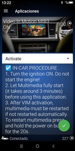

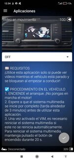

Hola chicos ,quiero desactivar VIM , he visto videos de como se hace ,pero no me deja ,mirar en la foto lo que me sale , mi ingles es una pena y tal vez hago algo mal , que dice exactamente el obdleevn ?
Hola Maruxa, que conste que mi inglés es nefasto, pero con la ayuda de los traductores..... Te está diciendo los pasos que tienes que dar: 1. Debes de tener el contacto del coche encendido (no hace falta que el motor permanezca arrancado) 2. El infotainment también encendido 3. Ejecuta entonces la aplicación del OBDeleven para la desactivación del VIM. El infotainment debe de reinicarse al finalizar, si no lo hace automáticamente tendrás que hacerlo de forma manual manteniendo presionado el botón del Power durante unos 20 segundos aproximadamente sin soltarlo. Espero que te sirva.
¿Has comprobado antes que puedes ver los vídeos en parado? El VIM desactiva las restricciones del movimiento, pero si no lo ves parado no lo vas a ver en movimiento ...
Hola, Chic@s, yo tampoco veo los vídeos en parado, es de Noviembre del 18. Alguna sugerencia. Le hice el VIM gaste creo 100 creditos pero nada de nada. Gracias.
