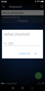

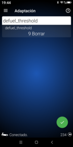

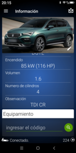

    Hola ,unas preguntas a ver si me asesoráis , quiero poner lo de los litros a 50 en vez de 45 ,pero no lo veo ,en la foto 2 es lo que me sale , y otra pregunta, foto 1, pone equipamiento de coche ,ingresar codigo ,que codigo es?

      Tamaño de archivo:

    De lo del equipamiento olvidate.
    Eso no sirve para nada.

    Bueno ya he conseguido que me salga litros a repostar ,solo me falta lo de añadir 5 litros a deposito ,pero no me sale lo mismo que en el manual ,alguien me puede asesorar?

  12. TygerBeast
    Escribe 50, OK y guardas.
    Si lo quieres como iba, escribe 45.
    A maruxa lopez le gusta esto.

  14. maruxa lopez
    maruxa lopez Forero Activo
    Albacete
    me pasa lo mismo que a ti Palaz , no me deja hacer nada en este mod
  15. TygerBeast
    Qué curioso que venga puesto en 9, mí no entender la diferencia.
    ¿No os deja cambiarlo?¿No lo guarda?

    Hombre, sí que deja cambiarlo.
    Pero si está en 9, no sé qué significa, y si le pongo 50 y piensa que lleva 500l?
    No sé lo que estoy haciendo, por eso no he tocado nada.

    yo lo puse en 50 y me volvió a 9 ,voy a intentarlo de nuevo

    Bueno, la traducción de "defuel threshold" es "umbral de combustible".
    Igual depende de qué My sea el coche, tiene unos ajustes u otros.
    Ya nos ha pasado con ésto, sobre todo en el módulo 03, verdad @TygerBeast ?
    Es posible, que en mi caso My19', lo cuente al revés.
    Es decir, no cuenta la cantidad total sino la que resta para marcar autonomía 0km.
    No cuadran las cifras pero es lo más lógico pensar que en unos marca 45l porque faltando 5l ya le dice a la ecu que va seco y en otros es al revés, marca 9l porque es esa la cifra en la que tiene que interpretar que vamos sin combustible.
    Otra cosa no le veo.
    Además, si @maruxa lopez ha intentado porner 50 y no le deja, es posible que sea por eso.
    Yo no lo he probado, pero lo suyo sería poner 0 o 1 en nuestro caso.
    A Nokianero, TygerBeast y maruxa lopez les gusta esto.
  19. maruxa lopez
    Albacete
    pues la explicación me parece de lo mas lógico , el fin de semana vuelvo a intentarlo tal y como dice palaz ,seguro que al llegar a 9 litros en deposito , interpreta que esta vacio ,por lo tanto si pongo 1 ,pues cuando quede 1 ,dirá que esta a 0 :thumbsup::thumbsup::thumbsup::thumbsup:
