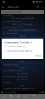

Yo solo lo llevo para confirmar que he cerrado el coche. Cuando abria el coche a las 7 de la mañana, mis vecinos me ponian velas negras jajajaja
Cuando me de la vida un poco más de sí os miraré como lo tengo codificado yo.
Apagado el doble pitido al abrir con menú y al cerrar vía menú, con la diferencia de que si quiero que confirme pitido pulso 2 veces cerrar. Con 1 pulsación cierra y no pita. Tanto a 1 pulsación como a 2 confirman los intermitentes cuando todas las ventanas estén cerradas, techo creo que también.

Existe pero para lo contrario, cuando se tiene alarma de serie la confirmación acústica la hace con un chirp del zumbador de la sirena, prácticamente no se oye, para eso hay que cambiar el parámetro de la sirena por la del claxon. Esto cambia también que al saltar la alarma suene el claxon y cancela la sirena, forma mucho más escándalo que la sirena. El hecho de un claxon insistente hace que la gente mire cuando una alarma no hace que se gire casi nadie, comprobado en un aparcamiento de zona comercial a pleno día.
Revisando mi codificación tengo cambiado el siguiente punto.
