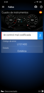

Me sale un error al escanear y al borrarlo me salta en el cuadro de instrumentos error de lectura de señales, y al darle al historial me da este error, yo lo active el reconocimiento de señales con el obdeleven y funciona bien pero me da este fallo
Algo has programado mal probablemente, al ser error estático no se va a ir.
Revisa la programación de nuevo.

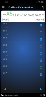

Muchas gracias TigerBeast he visto el historial y he encontrado la primera modificación, se supone que lo que esta en verde es lo que he cambiado y deberia de ponerlo al contrario de como este??
No hombre no, lo verde indica que tiene bitas marcados, nada mas.
Lo que tienes que hacer es ir al modulo y entrar en Historial, ahí verás los cambios.
Pero de todas formas, coge la mod y revisa que esté todo como corresponde, puedes haberte dejado algún punto o haber marcado un bit por error cuando es el de al lado.
