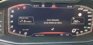

Hola a todos,, os comento he hecho la modificación de señales de tráfico yo lo tenía puesto en el modo manual según el obdeleven de todos modos lo único que he hecho es ponerlo en ON para que me saliera siempre la señal de tráfico en el en el virtual cockpit al activarlo mediante obdeleven no lo he hecho con los Bytes o ni nada lo he hecho directamente con la función que te lo activa automáticamente gastando créditos y me sale en la pantalla del FIS del virtual error detección de señales de tráfico de todos modos me las detecta bien y todo lo que el mensaje sale y no desaparece como crees que debo arreglar esto

Mientras estés en la ventana de estado del vehículo se verá el fallo.
En función de como sea la modificación por créditos el fallo puede ser que esté pensada para cuadro analógico ó bien una variación de sw de módulo hace que el modo no sea fusión, etc.
Osea o lo dejo con el fallo o lo dejo como estaba? Digo por tema cuando lo tenga que llevar por garantía o algo...
El mensaje que debe aparecer es señales de tráfico limitadas en este momento y no error de señales de tráfico. La aplicación ha activado algo que provoca ese error. Yo la quitaría y haría el mod paso a paso.

Como bien te han dicho, la mejor apuesta es desactivar la mod automática y hacerla manualmente...
Son horribles las mods automaticas
El problema es que no tienen en cuenta las peculiaridades de cada vehículo y su equipamiento, sino que se definen como mods genéricas para todos. Además de que se actualizan con mucha menor velocidad de la que Seat modifica su hardware...
Desactivarla te refieres que a mi me venia en manual...modificarla a manual otra vez o como?
Se refiere a que la hagas como lo hicistes dentro de aplicaciones ya programada reconocimiento de señales y ponerla en off y seguir los pasos en proceso verificado que mirando bien todos los pasos lo dejas activado.:thumbsup:

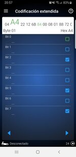

No se como van las automáticas, pero seguramente los cambios en la codificación los tienes que tener ... Me refiero a esto por ejemplo Capture+_2019-04-28-18-58-41.pngVuelve a poner el valor antiguo en cada unidad de control que se hayan cambiado
