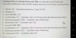

Incluso si quieres puedes apagar las diurnas y poner el Coming-Leaving Home en los antiniebla, esto si las diurnas no se encienden a través del bus y si a través de los leuchte.
En mi caso, Tiguan, no sé como hacerlo porque mis diurnas van por bus.
Si te interesa pongo como hacer las antiniebla como Coming-Leaving Home.
También estaría bien.
Para apagar, en teoría, también los luces de día al desbloquear el coche sería igual que la foto que puse pero con los Leuchte 4 y 5.
Después hacer el mod de la página anterior para encender únicamente los antiniebla.
NOTA: no se si se podrá hacer en el Ateca

Lo que es raro si . :thumbsdown: normalmente van AB CD EF. Se asigna la función a pares...
como te decía te adjunto pantallazos
Hay un C6 ni idea lo que significa en Alemán cada cosa.
Pero hay un E6 que si tiene las instrucciones de la mod que se indica
No entiendo la mod, o no soy capaz a seguir los pasos, yo veo al salir o entrar del coche la luz de posición, y dura un momento. porque se apaga, salvo que tenga abierto el maletero que entonces sigue encendida.
Aumenta el tiempo del coming/leaving en las opciones de luces en el infotainment, ponlo en 30 seg mientras haces pruebas, debes tenerlo al minimo y no te da tiempo a verlo
Son esas que pones en la captura, guiate por las palabras, en tu caso las letras son distintas, pero es eso
4 - Lichtfunktion C6 -- (Cambiar valor a Coming home oder leaving home Aktiv)
5 - Dimming direction CD6 -- (Cambiar valor a Minimize)
6 - Dimmwert CD6 -- (Cambiar valor a 0)
Solo te falta por cambiar la 5 y la 6
Y luego al otro faro igual

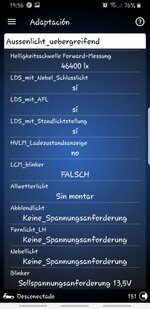

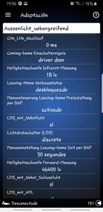

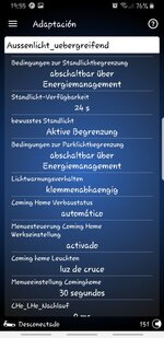

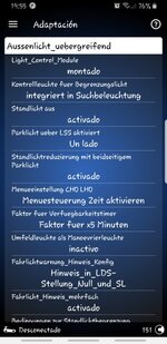

Hola me podeis pasar captura de estos datos
Modulo 09
Aussentlicht _uebergreifend
Yo tengo estos , mi problema es que al girar el volante solo me va el antiniebla izquierdo el derecho no se enciende .
Gracias de antemano
Screenshot_20190330-195558_OBDeleven.jpg Screenshot_20190330-195552_OBDeleven.jpg Saludos
